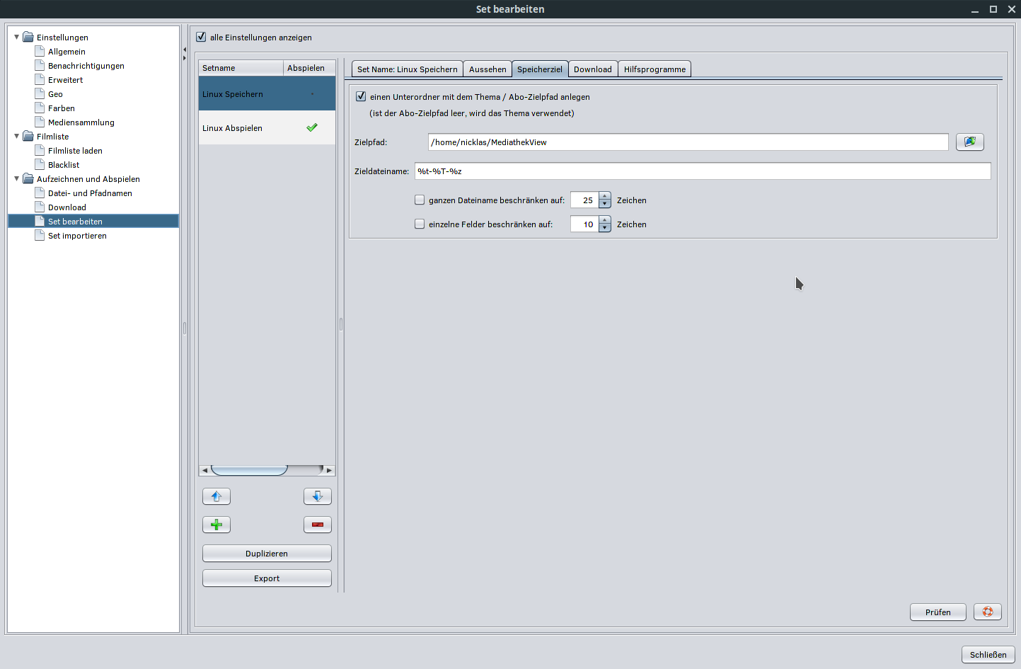

Wo werden meine Sendungen gespeichert und wie ich kann das Download-Verzeichnis ändern?
Standardmässig wird der Ordner MediathekView im User-Verzeichnis (Home-Verzeichnis) als Download-Ort von MediathekView-Sendungen verwendet. Unter OS X ist dies der Ordner “Downloads”. Das Download-Verzeichnis kann jedoch angepasst werden:
- Die Einstellungen öffnen: “Datei -> Einstellungen” (OS X: “MediathekView -> Einstellungen…”).
- Nun den Reiter “Aufzeichnen und Abspielen -> Set bearbeiten” selektieren.
- Im Programmset “Speichern” (z.B. “Windows speichern” bzw. “Mac Speichern”) kann nun über den “Zielpfad” das Standard-Download-Verzeichnis von MediathekView angepasst werden:

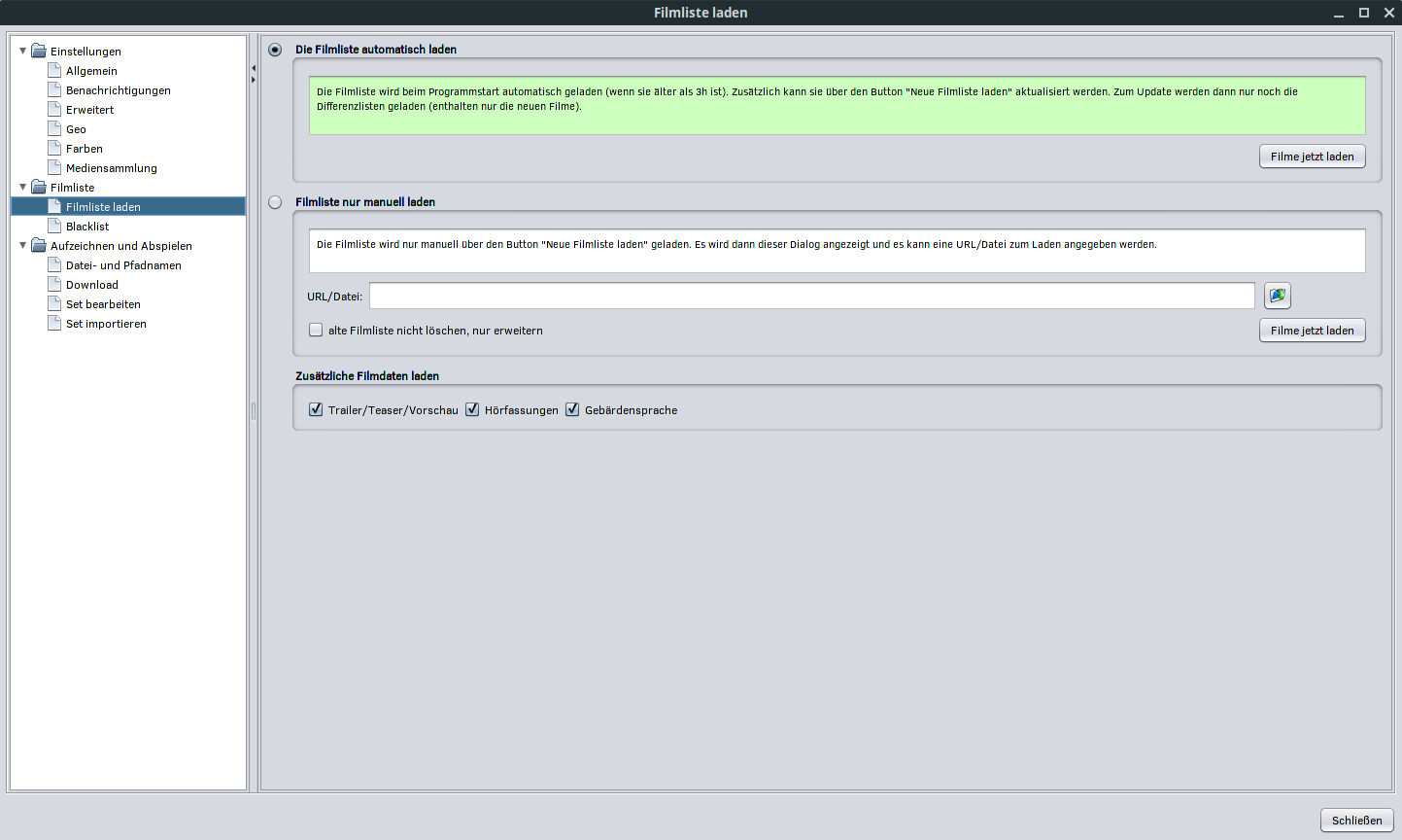

Filmliste wird nicht vollständig geladen
Eine Lösung besteht im Löschen der Filmliste, d.h. der Datei filme.json. Diese befindet sich bei Windows und Linux im Home-Verzeichnis und zwar im Ordner .mediathek3.

Das Laden der Filmliste hat nicht geklappt
Eventuell wird der verwendete Network-Stack (IPv4 vs. IPv6) von Java nicht richtig erkannt, wodurch keine Verbindung zum Internet möglich ist. In diesem Fall können Windows-User versuchen, mit einem Doppelklick auf die Datei “MediathekView-ipv4.exe” das Programm zu starten. Diese alternative Startdatei befindet sich im gleichen Ordner wie “MediathekView.exe” und kann bei Bedarf auch umbenannt werden. Für OS X und Linux kann man das Programm mit folgendem Aufruf starten und bestimmte Einstellungen der Java VM erzwingen:
jre/bin/java -Xmx2g --enable-preview -Djava.net.preferIPv4Stack=true -jar MediathekView.jar
jre/bin/java -Xmx2g --enable-preview -Djava.net.preferIPv6Addresses=true -jar MediathekView.jar
Es kann auch versucht werden, über den Button “neue Filmliste laden” im Programmfenster bzw. über ein Umschalten auf “nur manuelles Laden” der Filmliste via Einstellungen zum Ziel zu kommen (evtl. hilft es auch, davor die Filmliste manuell gemäss dem Kapitel zuvor zu löschen):

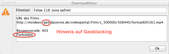

Downloadfehler “403 Forbidden”
Dieser Fehler erscheint u.a. beim Versuch, vom Ausland her Sendungen herunterzuladen, die z.B. nur innerhalb Deutschlands angesehen werden können. Solche Sendungen erkennt man oft auch an der Zeichenfolge wie “geo”, “/de/” oder “dach” in der URL. Der Zugang zu solchen Sendungen wird – meist aus rechtlichen Gründen – mit Hilfe der IP-Adresse national oder auf gewisse Länder (DACH = DE-AT-CH) begrenzt (so genanntes Geoblocking).
Man kann zusätzlich überprüfen, ob Geoblocking vorliegt, indem man die problematische Sendung auf der Website des Senders abzuspielen versucht (zu diesem Zweck auf den Link “zur Website” ganz unten im Filme-Fenster von MediathekView klicken). Oft erscheint dann auf der Webseite zur Sendung explizit der Hinweis, warum sich das Video nicht abspielen lässt. MediathekView kennt gewisse Muster für geogeblockte Sendungen und markiert diese gelb in der Filmliste und mit einem Eintrag in der Spalte “Geo”. Das Land, von welchem man versucht ein Video aufzurufen, kann in den Programmeinstellungen (Menü: “Datei -> Einstellungen” bzw. unter OS X “MediathekView -> Einstellungen…”) und dann “Geo” festgelegt werden. Diese Einstellung dient nur Anzeige von geogeblockten Sendungen, man kann damit Geoblocking nicht umgehen.

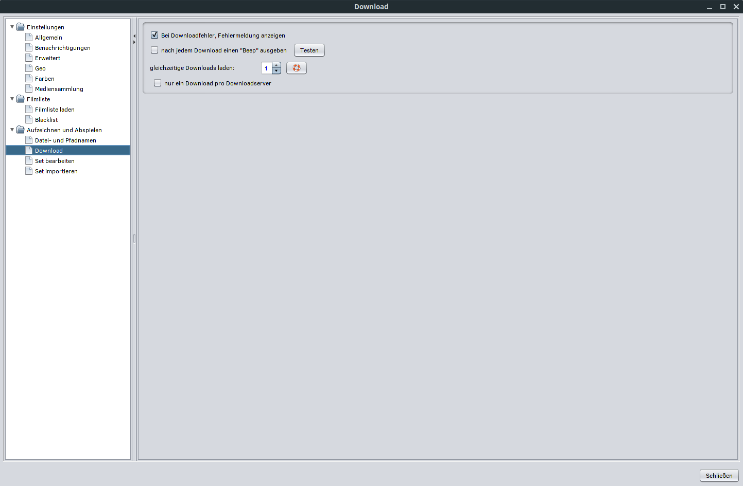

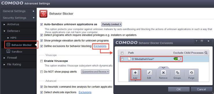

Alle Downloads fehlerhaft
Dies weist auf fehlerhafte Sets oder eine Security-Suite hin. Comodo zum Beispiel verwendet ein Sandboxing, welches das Herunterladen und Abspielen von Sendungen durch MediathekView oder dessen Hilfsprogrammen (flvstreamer, FFmpeg, VLC) verhindern kann. Die folgende Abbildung zeigt am Beispiel Comodo, wie man eine Ausnahme für MediathekView festlegen kann (analog für VLC vorzunehmen):

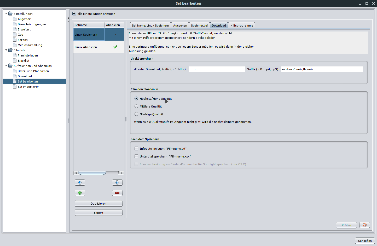

Wie kann man bei Abos die HD-Auflösung wählen?
Eine Möglichkeit ist die Änderung der Grundeinstellung des Sets “Speichern” auf “Filme in HD laden”. Diese Einstellung gilt natürlich dann auch für alle manuell gestartete Downloads. Zu dieser Einstellung kommt man via “Datei -> Einstellungen” (OS X: “MediathekView -> Einstellungen…”):
Will man flexibler sein, d.h. für einige Abos die HD-Auflösung wählen, für andere die “hohe Auflösung”, dann dupliziert man das Standardset “Speichern”, ändert den Namen auf “Speichern HD” und wählt dort “Filme in HD laden”. Bei den Abos kann dann angegeben werden, welches Set verwendet werden soll.
Auf analoge Art kann man für Abos “Filme in niedriger Auflösung” erzwingen.
